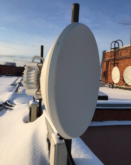

Санкт-Петербургская компания «Док» сообщила о разработке и запуске в производство радиорелейной системы РРС-10G для беспроводной передачи данных на скорости 10 Гбит/с. По заверению производителя, это на данный момент является мировым рекордом быстродействия. Рабочая дальность передачи сигнала заявлена на уровне 6 км для диапазона 71-76/81-86 ГГц и 8-9 км для диапазона 40.5-43.5 ГГц.
В компании уточняют, что производство системы осуществляется на собственной площадке в Санкт-Петербурге. В феврале 2016 г. была запущена пробная партия оборудования. В мае, после предварительных заказов мелкосерийный тираж составил 50 устройств. Осенью 2016 г. разработчик планирует перейти к массовому производству — 1 тыс. штук в год, с перспективой выхода на 10-тысячный уровень.

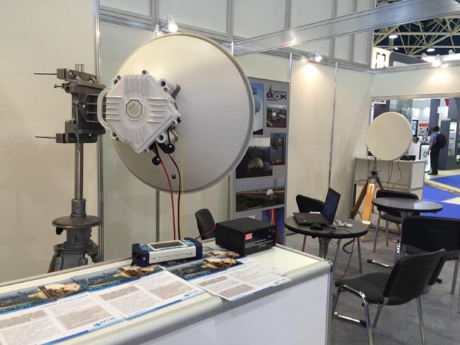

В настоящий момент система «Дока» доступна для демонстрации пропускной способности канала всем желающим на собственной тестовой радиотрассе компании в Санкт-Петербурге на дистанции в 4 км. Проверка параметров работы оборудования осуществлялась с помощью анализаторов трафика.
