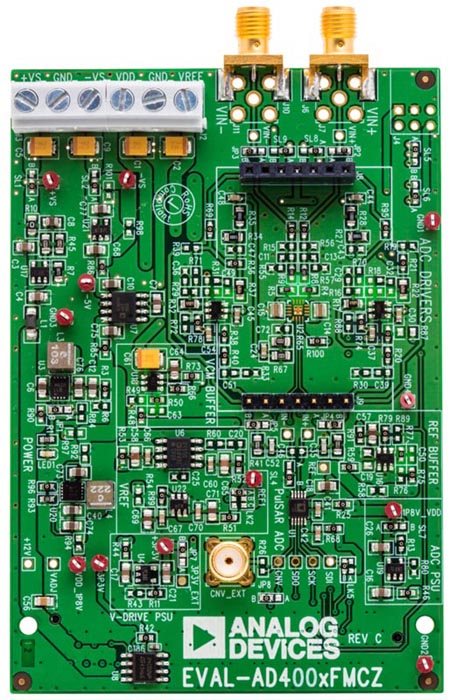

Оценочная плата для 16-/18-битных высокоточных АЦП AD4000/AD4003
АЦП AD4000/AD4003.
