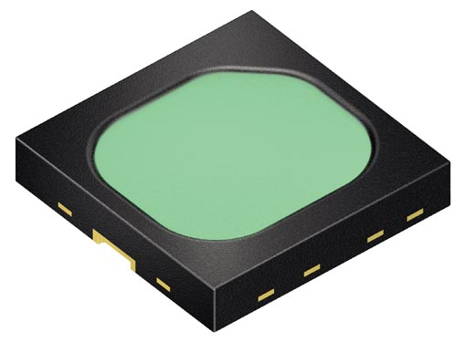

Создав SFH 4735, Osram Opto Semiconductors сумела предложить рынку первый в мире широкополосный светодиодный ИК излучатель. Компонент может служить идеальным источником света для ближней ИК-спектроскопии, которая в настоящее время имеет множество применений, включая оценку качества пищевых продуктов. Новая разработка Osram позволяет перенести эту технологию измерений в потребительский сектор, например, как дополнительный аксессуар смартфонов. Уже был продемонстрирован первый мини спектрометр с новым светодиодом, показавший, что источник света может быть компактным.

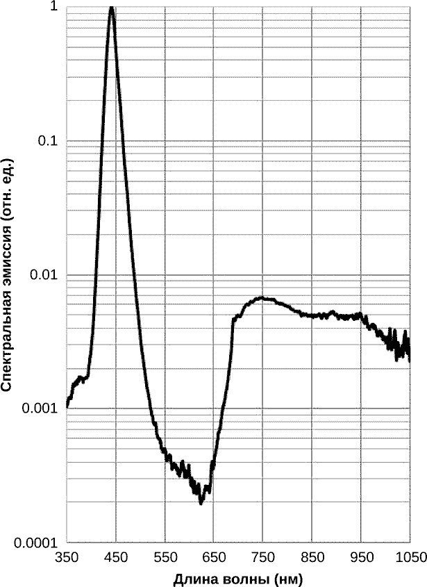

Основой SFH 4735 служит синий кристалл площадью 1 мм2, изготовленный по технологии UX:3. Его свет преобразуется в инфракрасное излучение с помощью люминофора, специально разработанного для этого прибора. Остаточная синяя составляющая света помогает пользователю точно направить ИК поток на выбранную область, которую он хочет исследовать. Излучение SFH 4735 имеет однородное спектральное распределение в инфракрасном диапазоне. Кристалл монтируется в проверенном и компактном корпусе Oslon Black Flat, отличающемся, в частности, хорошим тепловым сопротивлением.

SFH 4735 - Относительная спектральная эмиссия
Относительная спектральная эмиссия.
