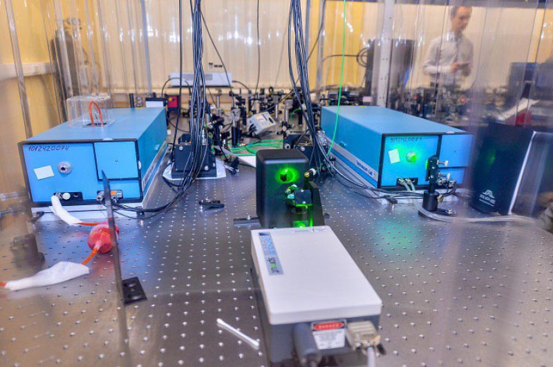

Пилотный сегмент Казанской квантовой сети, соединивший два из четырех узлов, был протестирован в августе 2016 года. Сейчас полностью налажена коммуникация между всеми четырьмя точками и разработан новый протокол передачи данных, оптимизированный для городской инфраструктуры. Сеть реализуется на действующих оптоволоконных линиях связи оператора «Таттелеком». Два узла расположены в главных коммутационных станциях «Таттелекома» на разных берегах реки Казанки, еще два – в зданиях КНИТУ-КАИ. Точки находятся на расстоянии около 10 км друг от друга, при этом длина оптического кабеля между отдельными узлами в ходе технических испытаний достигала 30-40 км.

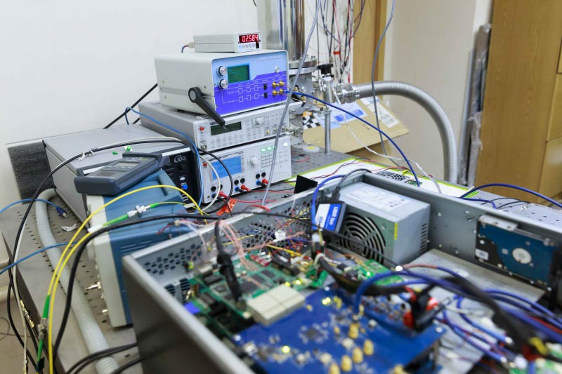

Во время запуска между узлами сети производилась передача команд управления и пересылка демонстрационных файлов, а также была протестирована аудиосвязь посредством квантового кодирования – фактически в режиме «квантового телефона». В основе сети лежит технология квантовой коммуникации на боковых частотах, обладающая высокими параметрами скорости передачи квантовых бит в сети (до 10 раз выше альтернативных проектов, реализуемых в России и мире). В ходе испытаний скорость генерации просеянных квантовых последовательностей на отдельных участках сети превышала 100 кбит/с.
