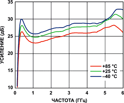

Усилитель HMC8205, содержащий дроссели в цепях питания и смещения, разделительные конденсаторы и каскад драйвера, в мгновенной полосе частот способен отдавать в нагрузку 35 Вт при КПД суммирования мощности, достигающем 44%. В отличие от аналогичных устройств, HMC8205 может работать в режимах как импульсных, так и непрерывных колебаний.
Зависимости коэффициента усиления от частоты для различных температур
для различных температур.
