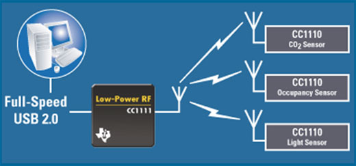

СС1111 от Texas Instruments - первая радиочастотная система на кристалле, работающая в диапазоне до 1 ГГц, имеющая встроенный USB-контроллер 2.0. Микросхема позволяет быстро организовать связь между радиочастотной частью и персональным компьютером. Интеграция на одном кристалле радиосистемы, микроконтроллера, флэш-памяти и USB-контроллера позволяет существенно сократить стоимость разрабатываемого изделия, а также занимаемую системой площадь на плате.

CC1111 - радиочастотная система на кристалле с интегрированным USB-контроллером
CC1111 полностью совместим с сетевым протоколом SimpliciTITM, что значительно упрощает разработку устройств на его основе. С SimpliciTITM также совместима и 2,4 ГГц версия - кристалл CC2511.
Основные особенности:
  • Содержит трансивер CC1101, поддерживающий скорость передачи данных в диапазоне от 1,2 кбит/с до 500 кбит/с и различные форматы модуляции
  • Улучшенный 8051-микроконтроллер, 8/16/32 Кб flash, 1/2/4 Кб RAM
  • Встроенный USB-контроллер стандарта 2.0
  • Встроенный криптопроцессор AES-128
  • Потребление в «спящем» режиме 0,3 мкА

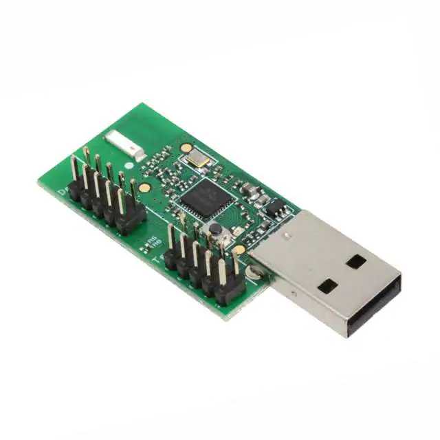

Оценочный комплект, CC1111 USB палочка, USB и РЧ приложения, 868/915МГц
EIS Components
CC1111EMK868-915
