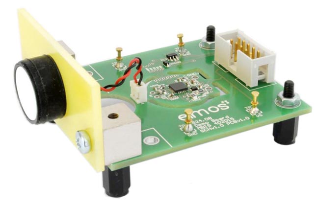

Плата ультразвукового датчика E524.08
Плата ультразвукового датчика E524.08.
Надежность работы датчика обеспечивается многочисленными диагностическими функциями, такими как контроль напряжения питания, температуры микросхемы, ошибок обмена данными и отклонения частоты, а также измерением времени спада.
По окончании процедуры калибровки все коэффициенты и параметры могут быть сохранены пользователем во внутреннем EEPROM. На этапе оценки и отладки параметры огибающей и уровни порогов могут быть считаны в аналоговой или цифровой форме.
Для обмена данными с управляющим устройством предусмотрены два варианта двунаправленных интерфейсов. В двухпроводной версии (E524.08) используется модуляция сигналом данных линии питания микросхемы. Трехпроводная версия (E524.09) использует для обмена выделенные линии ввода/вывода.
