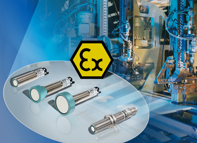

Департамент Siemens Automation and Drives (A&D) разработал новую серию ультразвуковых датчиков присутствия для зон повышенной опасности. Бесконтактно работающие датчики Simatic PXS810 имеются в компактной конфигурации M18 и M30 K3 с фиксированной головкой датчика. Типы M18 рассчитаны на дальность действия от 5 до 30 и от 15 до 100 см, M30 K3 – от 6 до 30 и макс. от 60 до 600 см. Датчики могут работать как отражающие, отражающие барьеры и однонаправленные барьеры, и подходят, например, для цехов окраски, обработки древесины и переработки пищевых продуктов.

Специально для переработки пищевых продуктов датчики присутствия Simatic PXS810 дополнительно оснащены гильзой из специальной стали и тефлоновой пленкой. Специальная сталь и тефлон защищают датчики от агрессивного воздействия внешней среды и тем самым гарантируют бесперебойный производственный процесс. Новые датчики выполняют требования техники безопасности Atex согласно RL94/9/EG для зоны 2 (газ) и зоны 22 (пыль).
