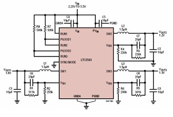

Linear Technology LTC3545 LTC3545-1
LTC3545/LTC3545-1 - трехканальный, понижающий преобразователь с фиксированной частотой преобразования и высоким КПД. Собственная частота преобразования 2.25 МГц. Также возможна синхронизация частоты с частотой внешнего задающего генератора от 1 до 3 МГц. Сервисные выходы power good позволяют легко контролировать работу каждого преобразователя.
Выбираем схему BMS для заряда литий-железофосфатных (LiFePO4) аккумуляторов
Диапазон входных напряжений от 2.25 В до 5.5 В дает возможность работы LTC3545/LTC35450-1 в устройствах с Li-Ion батареями.
LTC3545/LTC3545-1
Технические характеристики:
  • Входное напряжение: 2.25 В - 5.5 В;
  • Частота переключения: 2.25 МГц;
  • Выходной ток: 800 мА на каждый конвертор;
  • Ток покоя: 58 мкА;
  • Температурный диапазон: -40...+85 0C;
  • Корпус QFN: 3 мм х 3 мм.
