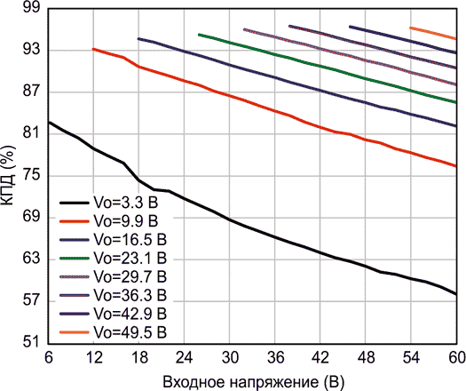

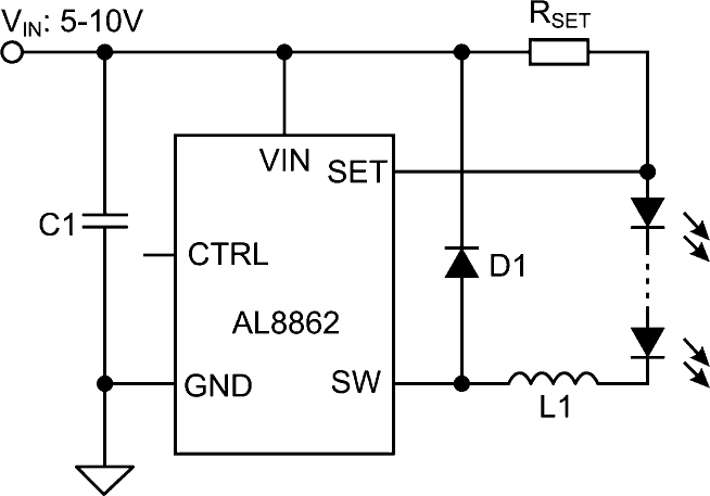

Типовая схема включения AL8862   Зависимость КПД от входного напряжения
Типовая схема включения AL8862.   Зависимость КПД от входного напряжения.
(RSET = 0.15 Ом, L = 68 мкГн).
