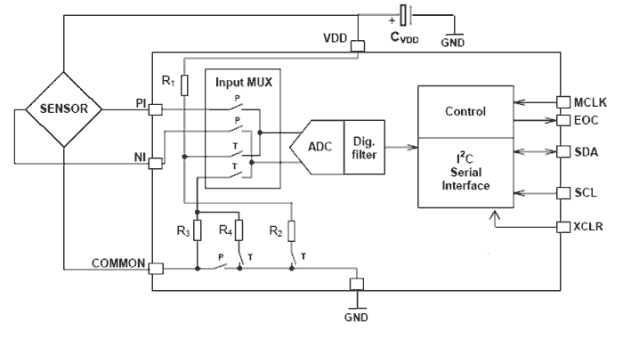

Компания HopeRF выпускает HP03 – семейство датчиков для измерения давления имеет удобное конструктивное исполнение в виде модулей, реализованных на основе пьезорезистивного элемента. Высокой точности измерения позволяет добиться АЦП с разрешением до шестнадцати разрядов и возможность программно устанавливать одиннадцати поправочных коэффициентов. Модуль отличает низкое энергопотребление, а наличие I2C-интерфейса существенно упрощает подключение к микроконтроллеру.

Отличительные особенности:
  • диапазон измерения: 30...110 кПа;
  • дельта-сигма АЦП с разрешением до 16 бит;
  • не требуется внешних компонентов;
  • напряжение питания: 2,2 В...3,6 В;
  • интерфейсы: I2C;
  • температурный диапазон: -20°C...60°С.
Функциональная схема HP03
