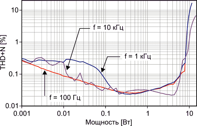

Зависимость THD+N от выходной мощности при напряжении питания 12 В
питания 12 В.
За счет улучшенного подавления электромагнитных помех, достигнутого благодаря интеграции технологии SSM, аудио устройства, основанные на PAM8106, способны работать без дорогих выходных фильтров, которые можно заменить дешевыми ферритовыми бусинами, обеспечив дальнейшее снижение стоимости при полном соблюдении требований электромагнитной совместимости.
Технология NCPL гарантирует отсутствие искажений при высоких уровнях входных сигналов, автоматически подстраивая усиление, чтобы не допускать ограничения выходного сигнала. Дополнительный вклад в защиту динамиков вносит низкий суммарный уровень гармонических искажений и шума (THD+N). Кроме того, безопасность работы устройства поддерживается цепями защиты от коротких замыканий выхода и перегрева кристалла, блокировкой при пониженном напряжении питания и защитой от повышенного напряжении питания.
