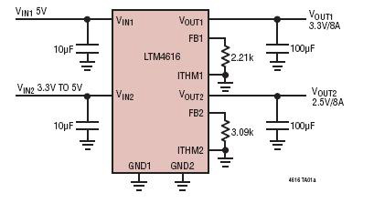

Компания Linear Technology продолжает расширение своей линейки микромодулей и представляет LTM4616. Данный u-модуль представляет собой двухканальный преобразователь, рассчитанный на ток нагрузки до 8 А на канал при работе на две нагрузки и до 16 А при работе на одну нагрузку.
Выбираем схему BMS для заряда литий-железофосфатных (LiFePO4) аккумуляторов
Фирма Linear Technology представляет LTM4616 двухканальный u-Модуль с током нагрузки до 8А на канал.
Микромодуль представляет собой контроллер, силовые MOSFET транзисторы, индуктивности и компоненты обвязки, заключенные в корпус LGA размером всего 15 х 15 мм. Поэтому в качестве дополнительных элементов требуются только установочные резисторы и сглаживающие конденсаторы. Малые линейные размеры модуля (высота 2.83 мм) позволяют использовать его в схемах с высокой плотностью компонентов и при ограниченном месте на плате.
LTM4616 обладает всеми необходимыми защитными функциями: защита от перенапряжения, защита по току, а также тепловая защита.
