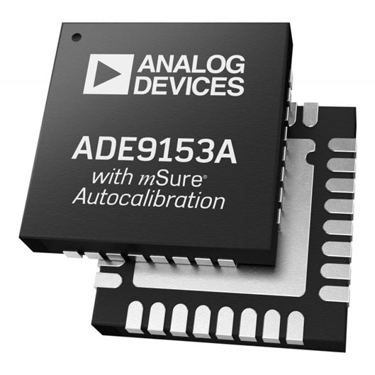

Analog Devices представила микросхему с функцией автокалибровки, предназначенную для приложений однофазных измерений расхода энергии. В новом приборе ADE9153A используется технология mSure, автоматически калибрующая измерительную систему и значительно сокращающая время и трудоемкость калибровки, а также стоимость необходимого оборудования. Являясь единственной на рынке самокалибрующейся микросхемой измерителя энергии, ADE9153A позволяет разработчикам систем интеллектуального освещения, дата-центров, зарядных станций для электротранспорта и промышленных приложений легко добавлять в свои устройства функцию высокоточного измерения энергопотребления. Традиционным микросхемам измерения энергии требуется калибровка с использованием дорогостоящих внешних источников опорного напряжения и тока. В отличие от них, в ADE9153A используется технология калибровки mSure, основанная на прямом постоянном контроле точности каждого элемента измерительной цепочки. Устройства, в которых используются ADE9153A, могут самокалиброваться уже на этапе изготовления, не требуя создания, обслуживания и эксплуатации высокоточных калибровочных установок на производственном участке.

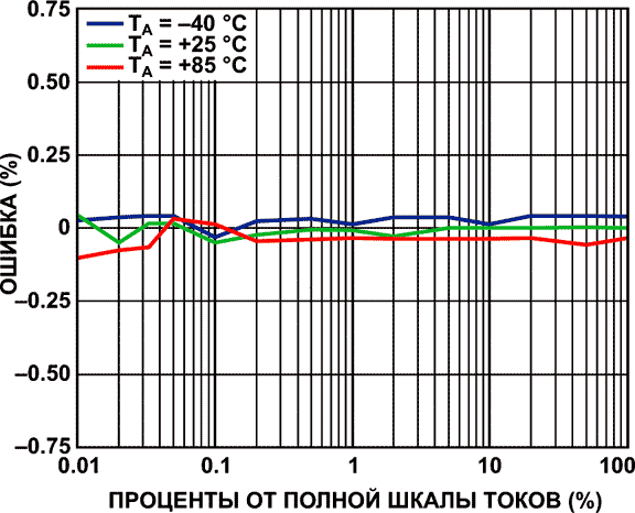

Зависимость общей ошибки активной энергии от величины измеряемого тока
величины измеряемого тока.

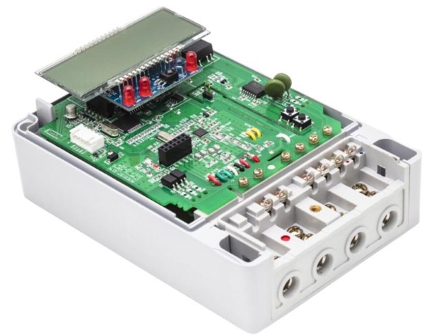

ADE9153EVK - оценочный набор измерителя энергии на основе микросхемы ADE9153B и технологии mSure
ADE9153EVK – оценочный набор измерителя энергии
на основе микросхемы ADE9153B и технологии mSure.
