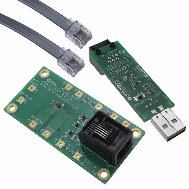

Оценочный набор MAX17262XEVKIT#
Оценочный набор MAX17262XEVKIT#.
Средства поддержки включают руководство по использованию алгоритма MAX1726x ModelGauge m5 EZ, рекомендации по написанию программ и комплект драйверов для Linux.
