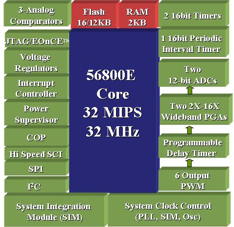

Freescale представила семейство 16-разрядных цифровых сигнальных контроллеров 56F8002/56F8006. Они сочетают в одном устройстве вычислительную мощность DSP с функциональностью и периферией микроконтроллера. Семейство является отличной альтернативой большинству 8-разрядных микроконтроллеров и обладает наилучшим соотношением «цена/функциональность».
RISC-архитектура ядра, наличие MAC-блока обеспечивают быстрое выполнение операций, характерных для цифровой обработки сигналов. Наличие встроенных усилителей с программируемым коэффициентом усиления увеличивает входной динамический диапазон АЦП. Работа таймеров, ШИМ и UART на утроенной частоте ядра обеспечивает высокое быстродействие периферийных блоков. Контроллер работает в диапазоне температур от -40 до +105 ºС.
Компания Freescale предоставляет бесплатные средства разработки (Code Warrior, Special Edition) для нового семейства.
Основные характеристики:
  • Ядро 56800E 32МГц /32 MIPS;
  • Память до 16 кбайт FLASH, 2 кбайт RAM;
  • Блок защиты FLASH памяти;
  • Подстраиваемый внутренний генератор (ФАПЧ);
  • Низкопотребляющий stop режим — 36,72 мкА;
  • Интерфейсы: SCI, SPI, I2C;
  • Два 12-ти разрядных 24-канальных АЦП модуля со временем преобразования 3,5 мкс;
  • Три аналоговых компаратора;
  • Два встроенных усилителя с программируемыми коэффициентами усиления (от 2-х до 32-х);
  • Таймер периодических интервалов (PIT);
  • Сторожевой таймер;
  • ШИМ-модуль: 6 выходов, работа на частоте до 96 МГц;
  • До 40 контактов ввода/вывода;
  • Отладочный порт JTAG/EOnCE™;
  • Температурный диапазон -40… +105 ºС;
  • Корпуса 28 SOIC, 32 LQFP, 48 LQFP, 28 PDIP.
