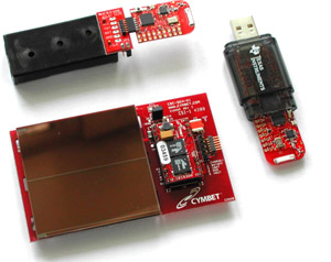

EZ430-RF2500-SEH – отладочный комплект от Texas Instruments для построения беспроводной сети, использующую для работы восстанавливаемую и экологически чистую энергию. Комплект состоит из двух миниатюрных плат (eZ430-RF2500T) с установленным приемопередатчиком на 2.4 ГГц CC2500, работающим под управлением микроконтроллера MSP430F2274 и протокола SimpliciTI, и блока преобразования и накопления солнечной энергии, который выполнен в виде платы SEH-01 с установленной планарной аккумуляторной батареей фирмы CYMBET.

Возможности набора позволяют провести в среднем около 400 передач информации при отсутствии прямого солнечного света и батарей питания.

Комплектация:
  • USB-программатор/эмулятор,
  • блок из двух батареек AAA на плате расширения,
  • две съемные целевые платы eZ430-RF2500T,
  • плата с солнечной батареей SEH-01 (Solar Energy Harvester Board),
  • диск
    • с документацией,
    • графическим интерфейсом пользователя Network Visualizer,
    • исходными кодами приложения,
    • средой разработки Code Composer Essentials v3.1 Core Edition.
