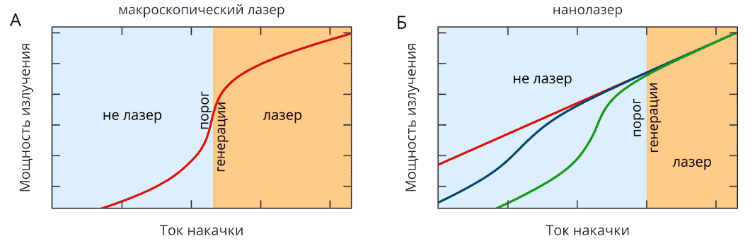

Чтобы некоторый источник излучения можно было назвать «лазером», необходимо, чтобы он соответствовал ряду требований, основным из которых является когерентность излучения. С когерентностью сильно связано другое ключевое свойство лазеров — наличие порога генерации. При токах накачки ниже порогового значения излучение активной среды лазера в основном спонтанное, а его свойства ничем не отличаются от излучения светодиодов. По достижении порогового тока свойства излучения меняются, оно становится когерентным. У обычных лазеров при этом спектр излучения становится узким и резко возрастает выходная мощность. Последнее свойство дает простой способ поиска порога генерации лазера, используя зависимость выходной мощности излучения лазера от тока накачки (см. Рисунок 2а).
Физики выяснили, как создавать лазеры размером с бактерию
Рисунок 2. Зависимость выходной мощности излучения от тока накачки для макроскопического
(обычного) лазера (А) и для нанолазеров (Б) при заданной температуре. Предоставлено
авторами исследования.
Многие нанолазеры ведут себя точно так же, как и обычные, макроскопические лазеры: у них существует пороговый ток. Однако существуют и нанолазеры, у которых невозможно найти порог генерации на выходной характеристике (зависимости мощности от тока накачки), поскольку она не имеет особенностей (красная линия на Рисунке 2б). Такие нанолазеры назвали «беспороговыми». Возникает вопрос: при каком токе излучение становится лазерным, то есть когерентным?

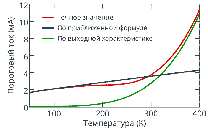

Расчет когерентности — довольно трудоемкая задача, однако исследователи смогли получить простое приближенное выражение для порогового тока нанолазеров. С его помощью каждый исследователь, занимающийся нанолазерами, сможет быстро оценить пороговый ток в изготовленной им структуре. Расчеты, проведенные авторами публикации, показали, что во многих работах, посвященных нанолазерам, порог когерентности достигнут не был, во многом из-за того, что реальный пороговый ток был намного выше, чем предполагалось (Рисунок 3). А вот в нанолазерах, предназначенных для передачи данных, порог когерентности может быть не достигнут по другой причине. При повышении тока накачки лазер нагревается, и когда нагрев становится слишком сильным, дальнейшее повышение тока накачки становится невозможным. Таким образом, при проектировании нанолазеров для практических приложений необходимо учитывать их нагрев.
Результат, полученный Андреем Вишневым и Дмитрием Федяниным, позволяет заранее предсказать, когда излучение нанолазера любой конструкции становится когерентным. Это позволит разработать и использовать системы охлаждения, соответствующие рабочему току накачки, и получить практичные наноразмерные источники когерентного излучения.
Рисунок 3. Зависимость порогового тока в нанолазере от температуры.
Зеленая кривая — найденная по выходной характеристике,
красная — рассчитанная по когерентности излучения,
синяя — даваемая приближенной формулой. Когда пороговый
ток по выходной характеристике превосходит найденный по
приближенной формуле, лазер становится «макроскопическим».
