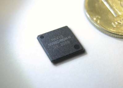

ЗАО «КБ НАВИС» представило две модели модулей нового поколения семейства NV08C - NV08C-MCM-M и NV08C-CSM-R, работающих по сигналам ГЛОНАСС/GPS/GALILEO/COMPASS и их функциональных дополнений.
Одна из особенностей данной линейки модулей в том, что разработанные приемники имеют все необходимые для работы компоненты, кроме антенн, внутри модуля. Также от предыдущего поколения приемников эту серию отличают меньшие габариты, повышенная чувствительность приемников, меньшее время получения первого навигационного решения. Все модули семейства имеют 32 канала приема навигационных сигналов на частоте L1.
Малогабаритный модуль NV08C-MCM-M - это полностью законченный многокристальный навигационный приемник на основе комплекта СБИС собственной разработки для мобильных применений, не требующий дополнительных компонентов для включения.
NV08C-MCM-M изготавливается по технологии многокристального модуля на кристаллах NV08CD и NV08CA методом flip-chip. Максимальная потребляемая мощность при работе от двух навигационных систем - 150 мВт, в режиме однократных определений по двум навигационным системам - 20 мВт, размер - 9 × 11 × 2.5 мм.
Модуль выполнен в корпусе BGA.
В модуль встроен датчик определения подключения активной антенны, при включении которой модуль автоматически переходит на работу по сигналам от активной антенны. Возможно переключение антенн (между активной и пассивной) при включенном приборе, что не приводит к сбою в работе приемника.
Для систем критичных к энергопотреблению в приемнике предусмотрена возможность питания ядра напряжением 1.2 В, питания входов/выходов напряжением от 1.8 до 3.3 В, а также при необходимости использования резервной памяти и часов реального времени должно быть подано напряжение питания от батареи 1.2 В.
Все необходимые для работы приемника компоненты встроены в модуль.
В настоящее время завершается изготовление партии опытных образцов модулей NV08C-MCM-M для испытаний.
NV08C-CSM-R - это навигационный ОЕМ-модуль на основе СБИС NV08CD и NV08CA.
Его основные отличия от NV08C-MCM-M в том, что он имеет расширенные возможности по внедрению в различные приложения за счет использования встроенной в приемник перепрограммируемой ROM памяти (типа Flash). Модуль проектировался с учетом потребностей автомобильного рынка, поэтому при изготовлении модуля были соблюдены все требования стандарта Automotive.
Максимальная потребляемая приемником мощность при работе по сигналам ГЛОНАСС/GPS - 180 мВт, в режиме однократных определений по двум навигационным системам - 30 мВт.
Размер модуля в корпусе под SMT-монтаж - 18 × 24 × 3 мм,
Модуль также имеет встроенный датчик подключения/отключения активной антенны.
Встроенная FLASH память может быть использована как для хранения исполняемого кода потребителя, так и для хранения данных.
NV08С-CSM-R не требует дополнительной элементной базы для встраивания его в пользовательскую навигационную систему, что снижает время вывода на рынок аппаратуры с использованием данного модуля.
При проектировании модуля основное внимание было уделено пяти основным параметрам, определяющим его привлекательность для коммерческих продаж:
  1. низкая стоимость;
  2. быстрый поиск сигналов и быстрое решение навигационной задачи - типовое значение получения первого достоверного навигационного решения при «холодном» старте - 30 с;
  3. низкое энергопотребление - 20мВт при работе по сигналам ГЛОНАСС/GPS/GALILEO/COMPASS в импульсном режиме.
  4. габариты модуля для мобильных применений - 9 × 11 × 2.5 мм при весе менее 1 грамма.
  5. возможность серийного выпуска приемников до несколько миллионов штук.
