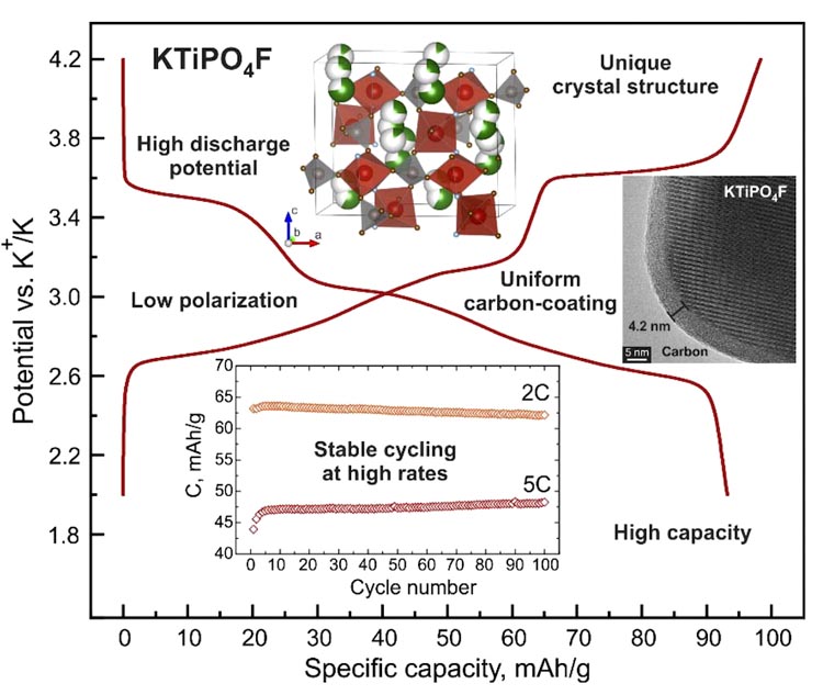

Ученым из Сколтеха удалось создать перспективный, коммерчески привлекательный катодный материал на основе фторидофосфата титана, KTiPO4F, который имеет высокий электрохимический потенциал и отличается беспрецедентной стабильностью работы при высоких скоростях заряда/разряда.
Проф. Станислав Федотов: «Это исключительный результат, буквально сдвигающий устоявшуюся парадигму в «аккумуляторном сообществе», согласно которой материалы на основе титана рассматривались исключительно как анодные из-за его низкого потенциала. Мы считаем, что открытие KTiPO4F может стать стимулом к поиску и разработке новых титансодержащих катодных материалов с уникальными электрохимическими характеристиками».
Проф. Артем Абакумов, директор Центра энергетических наук и технологий Сколтеха: «С точки зрения неорганической химии и химии твердого тела получен прекрасный пример, который в очередной раз демонстрирует, что на практике не нужно слепо руководствоваться общепринятыми догмами, а стоит смотреть на вещи широко открытыми глазами. Ведь при правильно подобранном химическом составе, кристаллической структуре и способе синтеза невозможное становится возможным, и могут быть обнаружены новые материалы с неожиданными свойствами и новыми возможностями практического применения, что и было блестяще продемонстрировано проф. Федотовым и его командой».
