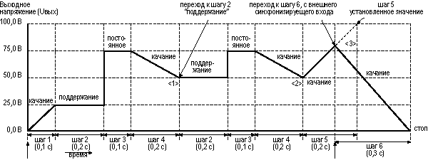

Всего в меню доступно создание 255 последовательных шагов, в каждом из которых возможен выбор параметров напряжения (рис.1): форма сигнала, уровень (В) и длительность (с), а также закона динамики измерения напряжения: постоянное /constant, удержание/keep, качание/ sweep (нарастание или спад).
