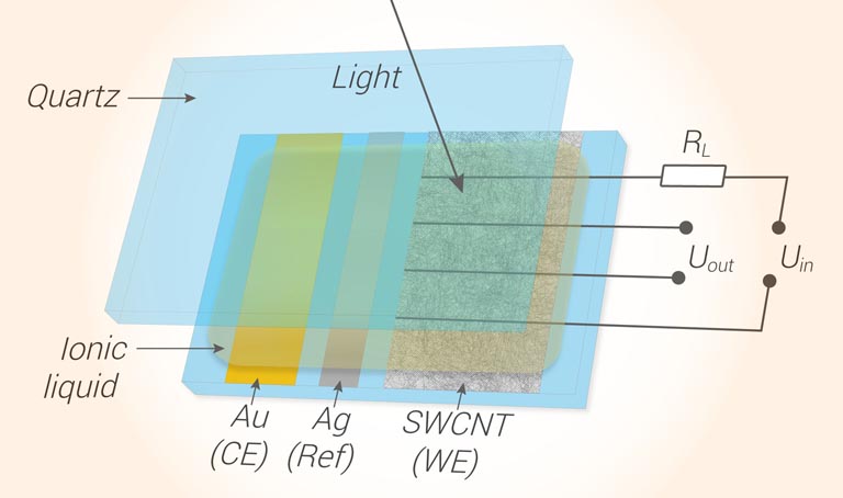

Схема эксперимента. Иллюстрация: Павел Одинев / Сколтех.

«Мы поместили тонкую пленку из ОУНТ в электрохимическую ячейку и использовали стандартную трехэлектродную схему для приложения потенциала к нанотрубкам. При задании отрицательного/положительного потенциала к пленке из ОУНТ, на границе раздела между ОУНТ и ионной жидкостью образуется двойной электрический слой, который выступает в роли параллельного конденсатора. Благодаря этому происходит инжекция положительного/отрицательного заряда на поверхность пленки из ОУНТ и, как следствие, сдвиг уровня Ферми», − рассказывает первый автор статьи, старший научный сотрудник Сколтеха Дарья Копылова.
