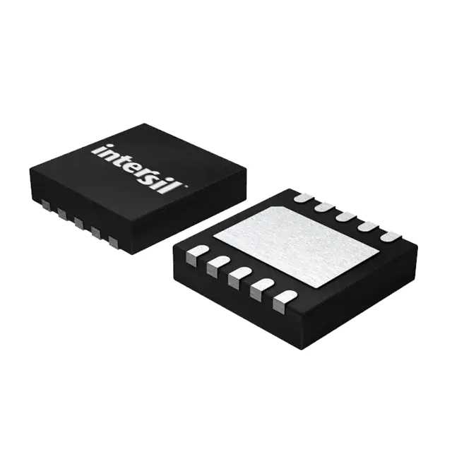

  • корпус: 10 Ld DFN.

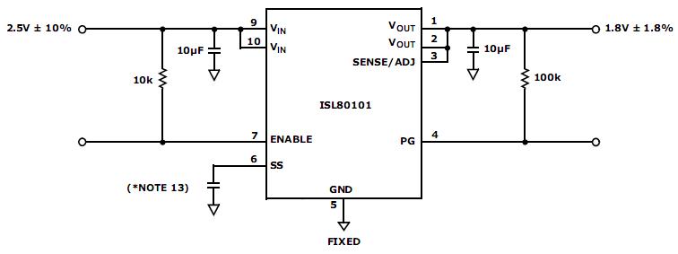

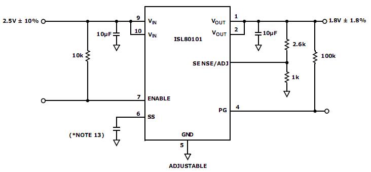

Типовые схемы включения LDO-стабилизаторов серии ISL80101:
Intersil: ISL80101 для варианта с фиксированным выходным напряжением
Intersil: ISL80101 для варианта с регулируемым выходным напряжением
