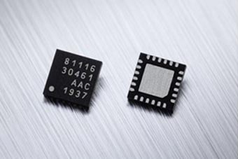

Melexis MLX81116
MLX81116 является первым устройством, поддерживающим высокоскоростной коммуникационный интерфейс MeLiBu, что позволит производителям автомобилей реализовать расширенные функции в новых моделях
Melexis представила многоканальный драйвер RGB светодиодов MLX81116. Прибор поддерживает разработанный Melexis высокоскоростной коммуникационный интерфейс MeLiBu, позволяющий реализовать концепции интеллектуального анимированного автомобильного освещения. Эту технологию уже используют ведущие мировые производители для повышения безопасности последних моделей своих автомобилей.

Все большее число автопроизводителей стремится внедрить в кабины своих автомобилей технологии анимированного освещения как способ передачи водителю важных подсказок и информации о состоянии автомобиля. Современное дизайнерское мышление предполагает использование полос RGB светодиодов для общения с водителем посредством цветового кодирования, изменения цвета и последовательностей мигания. Ключевые инженерные задачи включают поддержание согласованных цветов всех светодиодов световой панели и гарантию того, что все цвета будут изменяться синхронно, в одно и то же время. MLX81116 помогает решать эту проблему с помощью своего уникального высокоскоростного коммуникационного интерфейса MeLiBu. MaLiBu индивидуально управляет каждым отдельными светодиодом панели, создавая световые эффекты по командам автомобиля. Интеллектуальный контроллер RGB светодиодов также в реальном времени выполняет  компенсацию любого дрейфа цвета светодиодов, вызванного изменениями условий окружающей среды.
Melexis - MLX81116
Коммуникационный интерфейс MeLiBu основан на проверенном временем физическом уровне CAN-FD, обеспечивающем надежность, защищенность и высокую скорость (до 2 Мбит) – характеристики, которые являются ключевыми требованиями для современных производителей автомобилей. Поддержка специфических оптических параметров обеспечивает точность смешивания цветов с пространственной хроматической неоднородностью (Delta u' v') не хуже 1%, гарантируя отсутствие наблюдаемых различий между отдельными светодиодами на световой панели. Кроме того, интеллектуальная поддержка высокого разрешения, не зависящая от температурного дрейфа цвета, помогает сохранять постоянное и не отвлекающее пользователя восприятие в любых рабочих условиях.
Микросхема драйвера MLX81116 имеет исключительно широкий диапазон диммирования, что позволяет устанавливать оптимальную яркость для дневного и ночного вождения. MLX81116, благодаря использованию физического уровня CAN-FD отвечающий требованиям стандарта функциональной безопасности транспортных средств ISO 26262 до уровня полноты B (ASIL B), отличается низким уровнем излучаемых электромагнитных помех и высокой помехоустойчивостью, что упрощает соблюдение действующих норм электромагнитной совместимости.
