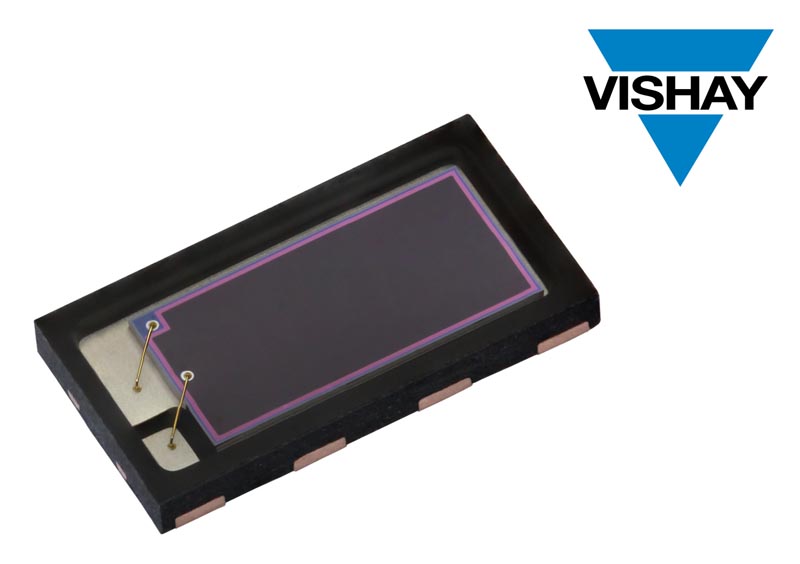

Vishay Intertechnology расширила свой портфель оптоэлектронных приборов, представив новый быстродействующий кремниевый PIN-фотодиод с повышенной чувствительностью к видимому и инфракрасному свету. Фотоприемник VEMD8081, выпущенный подразделением Vishay Semiconductors в корпусе для поверхностного монтажа площадью 4.8 мм × 2.5 мм с верхним расположением светочувствительной площадки, имеет самый низкий в отрасли профиль 0.48 мм и отличается увеличенным до 33 мкА значением обратного фототока, улучшающим характеристик биосенсоров в носимых устройствах и медицинских приложениях.
Выбираем схему BMS для заряда литий-железофосфатных (LiFePO4) аккумуляторов
Vishay - VEMD8081
Обратный фототок нового прибора VEMD8081 на 15% больше, чем у его предшественника VEMD8080 при тех же размерах корпуса. Для разработчиков это означает возможность прямой замены, позволяющей либо улучшить характеристики за счет увеличения выходного сигнала, либо продлить срок службы батареи за счет снижения тока светодиода.
Для измерения частоты сердечных сокращений в носимых устройствах, таких как фитнес-трекеры и умные часы, VEMD8081 помещается между двумя пульсирующими зелеными светодиодами. Отраженный от кожи свет принимается фотодиодом и преобразуется в выходной ток, при этом улучшенная чувствительность прибора позволяет повысить точность измерений. Прямоугольная форма VEMD8081 до максимума увеличивает полезную площадь фотодиода, принимающую отраженный свет, устраняя напрасно пропадающую площадь, часто встречающуюся в квадратных фотодиодах. В сочетании с красным и инфракрасным излучателями устройство идеально подходит для измерения SpO2 (оксигенации) в медицинских мониторах.
В высокочувствительных приборах с площадью активной области 5.4 мм2 используется проверенная кремниевая технология Vishay для обнаружения видимого и ближнего инфракрасного излучения в широком спектральном диапазоне от 350 нм до 1100 нм. Для высокой частоты выборки разработчики обеспечили большую скорость переключения устройства и низкую емкость 50 пФ.
Ширина диаграммы направленности VEMD8081 по уровню половинной мощности равна ±65°, пик чувствительности приходится на длину волны 840 нм, а диапазон рабочих температур составляет –40 °C до +110 °C. Фотодиоды не содержат галогенов и соответствуют требованиям директивы RoHS и экологической инициативы Vishay Green. Чувствительность устройств к влажности соответствует Уровню 3 стандарта J-STD-020, что позволяет им после вскрытия упаковки храниться в течение 168 часов.
