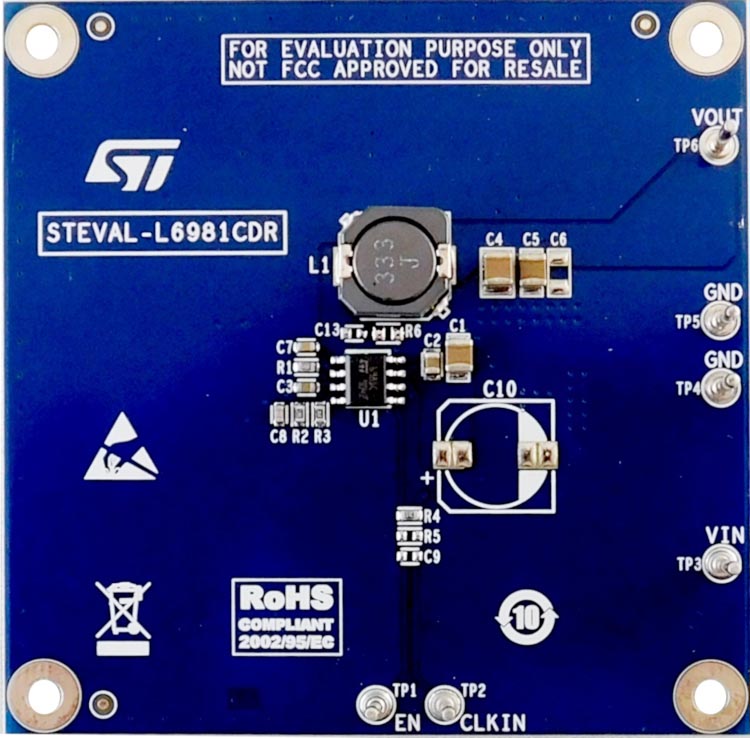

Доступны оценочные платы STEVAL-L6981CDR для слаботочного преобразователя и STEVAL-L6981NDR для малошумящей версии, которые помогут разработчикам ускорить выбор устройства при конструировании источника питания.
Оценочная плата STEVAL-L6981CDR
Оценочная плата STEVAL-L6981CDR.
