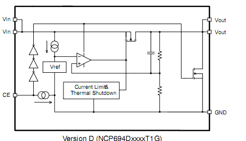

NCP694 – КМОП регулятор напряжения, поддерживающий выходной ток до 1 А и напряжение на выходе ниже 1.2 В. Нестабильность выходного напряжения регулятора составляет 3 мВ. Функция “Chip enable” может быть использована для перевода устройства в спящий режим, таким образом значительно сокращая потребление тока. Подавление пульсаций до 70 дБ, наряду с ограничением по току и термозащитой делают это устройство многофункциональным и устойчивым к внешним воздействиям.
Выбираем схему BMS для заряда литий-железофосфатных (LiFePO4) аккумуляторов
Структурная схема NCP694

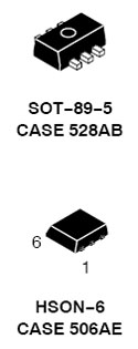

NCP694 доступен в вариантах с регулируемым выходным напряжением, а также фиксированным напряжением
  • 0.8 В,
  • 1.0 В,
  • 1.2 В,
  • 2.5 В,
  • 3.3 В
в миниатюрных корпусах HSON-6 и SOT89:
HSON-6 и SOT89
