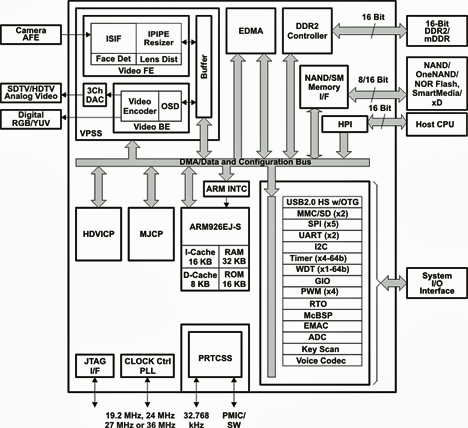

Основные характеристики и параметры TMS320DM368:
  • высокопроизводительная цифровая медиа-система на кристалле (DMSoC);
  • 65 нм технологический процесс;
  • ядро ARM926EJ-S, рабочая частота 423 МГц:
    • поддержка 16-битных и 32-битных инструкций;
    • расширенные DSP инструкции, технология ARM Jazelle
    • 16 КБайт кэш инструкций, 8 КБайт кэш данных
    • 32 КБайт RAM, 16 КБайт ROM
  • два видео сопроцессора (HDVICP, MJCP);
    • поддержка ряда операций кодирования/декодирования;
    • поддержка форматов H.264, MPEG4, MPEG2, MJPEG, JPEG, WMV9/VC1;
  • подсистема обработки видео:
    • аппаратный механизм определения лица;
    • механизм масштабирования;
    • 16-битный внешний параллельный аналоговый интерфейс (до 120 МГц);
    • три ЦАП для аналогового видеовыхода высокого разрешения;
    • аппаратный модуль OSD (On-Screen Display);
    • модуль гистограммы
    • интерфейс датчика изображения;
    • модуль коррекция дисторсии объектива
    • композитный видеовыход NTSC/PAL видео энкодера;
    • 8/16-битный YCC и 24-битный RGB888 цифровой видеовыход;
  • интегрированный АЦП;
  • интегрированный модуль управления питанием;
  • 16-битный Host-Port интерфейс;
  • 10/100 Мбит/с Ethernet MAC контроллер;
  • встроенный голосовой кодек;
  • интерфейс внешней памяти (EMI):
    • поддержка 16-битной DDR2 и mDDR SDRAM памяти, адресное пространство 256 МБайт;
    • асинхронный 8/16-битный интерфейс внешней памяти;
  • интерфейс флэш-карт: два SD/SDIO/MMC, один SmartMedia/xD;
  • улучшенный DMA контроллер;
  • высокоскоростной интерфейс USB 2.0 Device, USB 2.0 Host, USB OTG;
  • четыре 64-битных таймера общего назначения (каждый может быть сконфигурирован как два 32-битных таймера), часы реального времени;
  • 64-битный сторожевой таймер;
  • два интерфейса UART, 5×SPI, I2C;
  • один многоканальный буферизированный последовательный порт: I2S, AC97 интерфейс, программный S/PDIF, интерфейс AIC12 (голосовой кодек), режим временного мультиплексирования;
  • четыре ШИМ выхода;
  • до 104 линий ввода/вывода общего назначения;
  • конфигурируемые режимы энергосбережения;
  • отладочный интерфейс: JTAG, ETB;
  • возможность работы от кварцевого резонатора или от внешнего источника тактовой частоты (19.2 МГц, 24 МГц, 27 МГц, 36 МГц);
  • напряжение питания ядра 1.35 В, ввод/вывод 3.3 В/1.8 В совместимые;
  • полная совместимость по выводам и программному коду с TMS320DM365;
  • корпус: 338-выводный BGA
