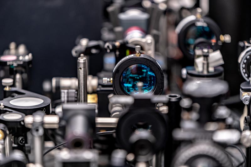

Лаборатория гибридной фотоники в Сколтехе
Лаборатория гибридной фотоники в Сколтехе.
