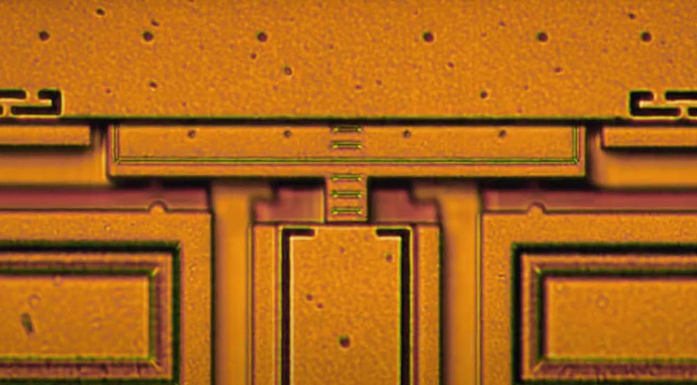

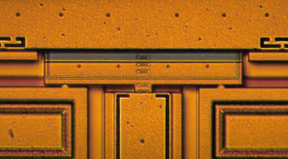

«Наша цель – создать механические переключатели размером с молекулу ДНК, – говорит исследователь из Карнеги-Меллона Джанлука Пьяцца (Gianluca Piazza). – Для этого мы используем материал, который при нагревании претерпевает фазовое превращение и расширяется на 10%. Примерно такое же изменение объема претерпевает вода при замерзании. Эта трансформация создает достаточную силу и смещения, чтобы перекрыть зазоры нанометрового размера и сформировать хорошие электрические контакты».

Исследователи уже разработали масштабируемую архитектуру устройства, работающую на микроуровне. Следующие шаги заключаются в расширении этой архитектуры до наноуровня и увеличении количества циклов переключения. Команда рассчитывает, что в случае успеха результаты смогут найти применение в ряде электронных устройств, используемых для хранения данных, вычислений и Интернета вещей.
