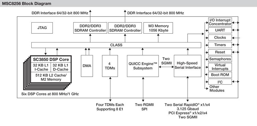

Семейство состоит из четырех, совместимых по выводам, полностью программируемых цифровых сигнальных процессоров: MSC8251, MSC8252, MSC8254, MSC8256. Интегрированная периферия, например, несколько DDR контроллеров, два последовательных интерфейса RapidIO, интерфейс PCI-Express дает возможность проектирования гибких устройств на базе процессоров MSC825x. Совместимость по выводам, периферии и соответственно по программному коду с семейством MSC815x позволяет потребителям (производителям) легко перейти на многоядерные процессоры или же разрабатывать различные продукты на одной и той же аппаратной платформе.

Основные характеристики и отличительные особенности DSP MSC8251, MSC8252, MSC8254, MSC8256:
  • DSP ядро SC3850 Star Core:
    • MSC8251 – одноядерный DSP с рабочей частотой 1 ГГц;
    • MSC8252 – двуядерный DSP с рабочей частотой 1 ГГц;
    • MSC8254 – четырехядерный DSP с рабочей частотой 1 ГГц;
    • MSC8256 – шестиядерный DSP с рабочей частотой 1 ГГц;
    • 512 КБайт кэш L2 (память M2);
    • 32 КБайт кэш инструкций, 32 КБайт кэш данных;
    • полностью программируемая SRAM память (M3 память) 1024 КБайт;
  • два DDR2/3 64-битных интерфейса 800 МГц, каждый контроллер поддерживает до 2 Гбайт;
  • две master-шины для передачи данных от/к системной памяти с пропускной способностью 50 Гбит/с;
  • встроенная система арбитража DSP ядер;
  • 32-канальный DMA-контроллер;
  • двухядерная (RISC) подсистема QUICC Engine (QUad Integrated Circuit Controller, cчетверенный интегрированный контроллер) с рабочей частотой до 500 МГц и поддержкой пакетной обработки данных независимо от DSP:
    • два гигабитных Ethernet-контроллера (RGMII или SGMII);
    • SPI интерфейс;
  • высокоскоростной последовательный интерфейс:
    • два последовательных порта RapidIO (3.125 Gbaud);
    • один PCI-Express интерфейс;
  • четыре интерфейса TDM;
  • интерфейсы UART и I2C;
  • восемь программных сторожевых таймеров;
  • шестнадцать 16-битных таймеров;
  • два 32-битных таймера общего назначения для каждого DSP ядра для RTOS;
  • концентратор прерываний по линиям ввода/вывода, поддержка виртуальных прерываний;
  • восемь аппаратных семафоров;
  • интерфейс JTAG для отладки;
  • до 32 линий ввода/вывода;
  • оптимизированная система управления питанием;
  • технологический процесс: CMOS 45 нм;
  • корпус: 783-выводный FC-PBGA, 29 мм × 29 мм.
