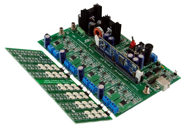

Экономичные системы освещения теперь могут быть оснащены интеллектуальными и расширенными функциями с помощью цифрового комплекта разработчика светодиодов DC/DC на основе микроконтроллера Piccolo
Texas Instruments TMDSDCDCLEDKIT TMS320C2000
Комплект разработчика светодиодов включает все аппаратное и программное обеспечение, необходимое для цифрового управления восьмью секциями светодиодов одновременно, а также цифровой блок питания с одним микроконтроллером Piccolo
Позволяя включить интеллектуальные функции и точность цифрового управления в режиме реального времени в расширяемые системы светодиодов, Texas Instruments анонсирует выпуск комплекта разработчика светодиодов DC/DC с микроконтроллером (MCU) Piccolo TMS320C2000™. Комплект контроллера светодиодов позволит разработчику эффективно использовать рабочие характеристики бюджетных микроконтроллеров Piccolo, чтобы внести изменения в дизайн светодиодов благодаря таким расширенным функциям, как регулировка яркости, цветового тона, передача данных по линиям электропитания и обнаружение неисправностей. Кроме того, разработчики смогут снизить стоимость системы благодаря интегрированному управлению светодиодами и каскадам мощности с помощью одного микроконтроллера Piccolo. Комплект можно легко адаптировать под различные потребности конструкции, так как он поддерживает разные варианты конфигурации электропитания, модули controlCARD Piccolo и съемную панель светодиодов. Комплект разработчика светодиодов DC/DC включает все аппаратное и программное обеспечение с открытым кодом, необходимое для начала разработки энергоэффективных электронных систем светодиодов, включая подсветку, уличные фонари и автоматизированные системы освещения зданий. Дополнительную информацию можно получить на веб-сайте www.ti.com/dcdcledkit-pr-sw-ru.
Texas Instruments - TMDSDCDCLEDKIT
Ключевые функции и преимущества комплекта разработчика светодиодов DC/DC MCU Piccolo (TMDSDCDCLEDKIT):
  • Рабочие характеристики СontrolCARD Piccolo F28035: 60 МГц при производительности 32 бит, 14 выходов PWM, 12-разрядный АЦП со скоростью 4,6 миллионов отсчетов в секунду и до 128 Кб флэш-памяти для поддержки расширенных функций системы освещения
  • Каскад повышающего/понижающего преобразователя DC/DC 12…24 В с цифровым управлением позволяет разработчикам регулировать напряжение в соответствии с различными конфигурациями светодиодов
  • 8 независимых секций светодиодов по 5 Ватт позволяют использовать один датчик тока для таких функций, как независимая регулировка яркости и обнаружение перегоревшей секции
  • Встроенная изолированная эмуляция XDS100 USB JTAG упрощает отладку и программирование, снижая при этом стоимость системы
  • Простое в использовании программное обеспечение с открытым кодом controlSUITE включает примеры управления с обратной связью блока питания DC/DC и каскадами драйвера светодиодов, а также подробную лабораторную документацию о структуре и функциях ПО
  • Модульный принцип конструирования controlCARD позволяет разработчикам выбрать соответствующий микроконтроллер C2000 в зависимости от требований к цене, производительности и периферийному оборудованию
