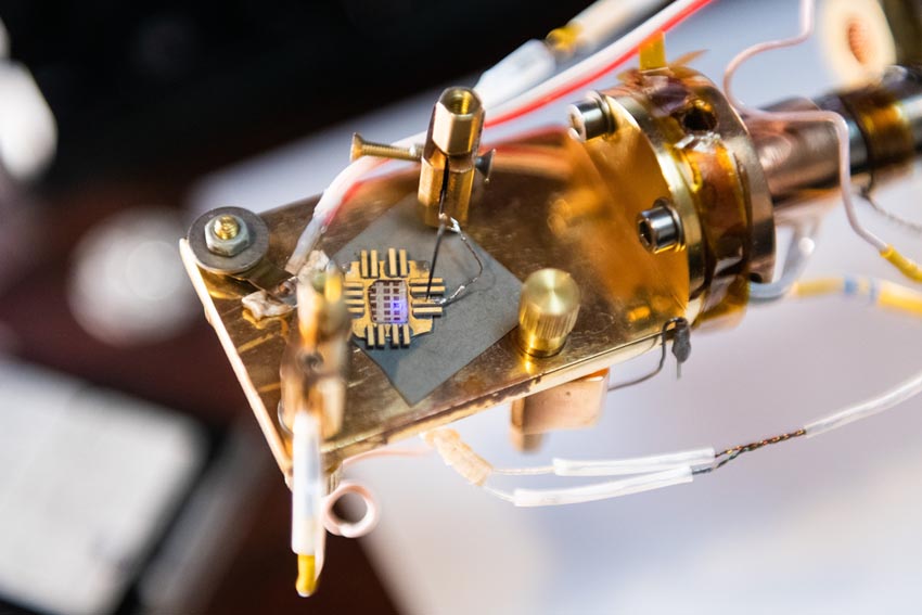

Российские ученые совместно с коллегами из университета Корё в Сеуле изучили проблему падения эффективности при миниатюризации μLED светодиодов, используемых, например, в производстве плоскопанельных дисплеев и связали ее с дефектами, образующимися на боковых стенках структуры материалов.
Образцы μLED для исследования были выращены методом осаждения металлорганических соединений из газообразной фазы с диаметрами от 100 мкм до 10 мкм (микрометров).
«В ходе работы мы узнали об этих структурах много интересного. Например, что на точках света в светодиодном экране — пикселях <30 мкм диаметром значительно падает интенсивность и время спада излучения. Это указывало на постепенное уменьшение излучательной рекомбинации в структуре (уменьшение эффективности светодиода) с уменьшением диаметра пикселей, а зависимость интенсивности от диаметра говорила о довольно сильном вкладе в этот процесс поверхности образца, которая а) набирает дефекты в процессе травления и б) вносит всё более существенный вклад в свойства светодиода из-за приближения боковых стенок микро-СД (уменьшение диаметра в процессе травления) к активной области излучения пикселя», — отметил Антон Васильев.
Для подтверждения теории о вкладе поверхности в ухудшение эффективности устройства, ученые провели исследование свойств дефектов для всей линейки образцов. Исследователи обнаружили рост концентрации дефектов, которые связали с повреждением поверхности сухим травлением во время производства светодиода.
«Травление работает так: поток ионов выбивает атомы с поверхности материала, тем самым можно закрыть маской важные участки и сформировать пиксели разных диаметров. Но чем меньше мы хотим сделать пиксель, тем сильнее становится вклад поверхностных дефектов в свойства светодиода, и увеличивается доля безызлучательной рекомбинации, это ведет к падению эффективности для светодиодов маленького размера», — добавил Антон Васильев.
Исследователи предполагают, что проблему падения эффективности μLED светодиодов возможно решить при помощи дополнительного травления в гидроксиде калия (KOH), чтобы химически удалить большую часть дефектного слоя, отжига при более высокой температуре (поднять ее с 700 °C до 900 °C) и пассивации, при которой оборванные связи на поверхности материала закрываются слоем Al2O3. Все это позволит уменьшить концентрацию активных центров рекомбинации и подавить их участие в безызлучательных процессах.
