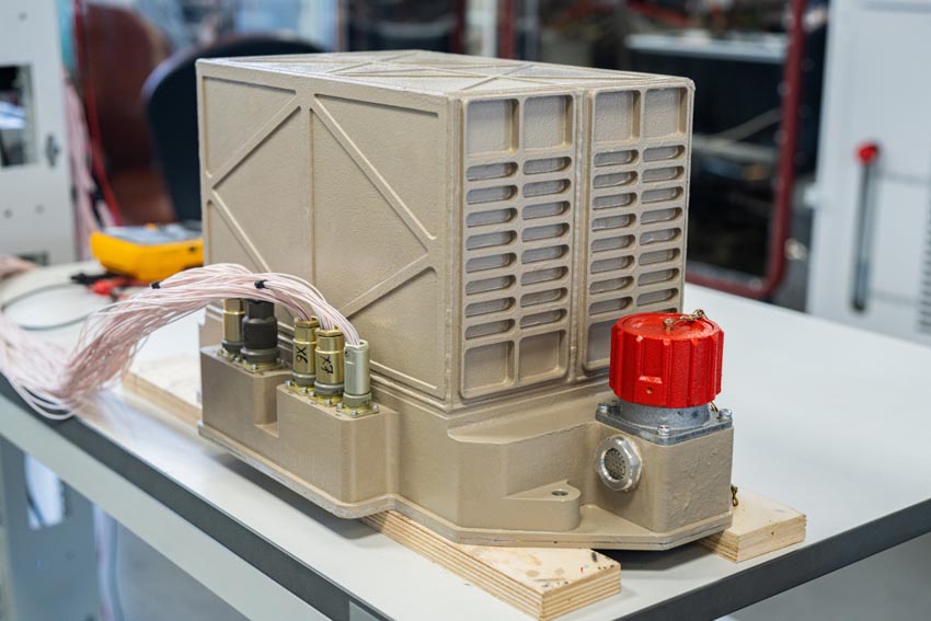

В процессе реализации проекта в Институте электродвижения МФТИ создан опытный образец аккумуляторной батареи ПТК «Орел». Для определения облика накопителя энергии инженеры использовали технологии компьютерного моделирования с разработкой цифрового двойника изделия. Применение этой технологии позволило существенно сократить сроки и снизить стоимость проведения лабораторных отработочных испытаний.
«Внутри аккумуляторной батареи установлено 48 параллельно последовательно соединенных литий-ионных аккумуляторов с высокой удельной энергией, которые были специально разработаны для использования в составе этой батареи. Эти аккумуляторы устойчивы к внешним воздействующим факторам космического пространства – вакууму и перепадам температур. Кроме блока аккумуляторов, внутри батареи расположен блок электроники. Внешний корпус обеспечивает стойкость к механическим нагрузкам», – сообщил  главный конструктор изделия Олег Архипенков.
Созданный в МФТИ накопитель энергии на 10% превосходит по соотношению ёмкости к массе зарубежные аналоги компании SpaceX. Несмотря на это, команда инженеров МФТИ не намерена останавливаться на достигнутом – планируется довести это превосходство по удельной энергии до приблизительно 30% относительно аналогичных батарей для аппарата  Dragon V2 компании Илона Маска.
Разработчики подчеркивают: уменьшение массы никак не отразилось на прочности и энергоэффективности батареи, при этом внесло свой вклад в общее снижение массы космического корабля. Накопитель энергии рассчитан минимум на 4 полета в космос, с подзарядкой после каждого из них.
«Когда мы сравнили характеристики нашей батареи с техническими характеристиками аналогичной батареи от SpaceX, то по удельной энергии мы пока превосходим их на 10%, но в рамках поэтапной работы над проектом по этому показателю мы обгоним их почти на треть. Удельная энергия — это соотношение энергии, которая запасена в батарее к ее массе. Она измеряется в Ватт-часах деленных на килограмм. Разработанная нашим Институтом батарея для космического корабля запасает 4930 Ватт-часов. Следовательно, при массе в 30 кг ее удельная энергия составляет 164 Ватт-часов на килограмм», – добавил Олег Архипенков.
