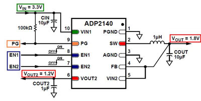

Компания Analog Devices предлагает сдвоенный стабилизатор напряжения ADP2140. Он включает в себя 600 мА импульсный и 300 мА линейный стабилизаторы в миниатюрном корпусе 10-LFCSP. Для работы стабилизаторов требуются лишь несколько внешних пассивных компонентов.
Выбираем схему BMS для заряда литий-железофосфатных (LiFePO4) аккумуляторов
Analog Devices - ADP2140   Analog Devices - ADP2140
Импульсный стабилизатор использует в своей работе ШИМ с постоянной частотой 3 МГц. Для увеличения срока службы прибора от батарей или аккумуляторов, он может переходить в режим пониженной частоты работы при малых нагрузках.
Линейный стабилизатор построен по схеме с малым падением напряжения и может быть запитан от выхода импульсного стабилизатора для снижения рассеиваемой мощности на нем и повышения КПД.
Другие особенности включают в себя выход POWER GOOD (PG) для мониторинга аварий, два раздельных входа включения-отключения стабилизаторов (EN1 и EN2), встроенную схему мягкого старта, защиту от перегрева и короткого замыкания.
Основное применение стабилизаторов – портативная аппаратура, совместная работа с контроллерами, процессорами (BlackFin), ПЛИС.
Краткие технические характеристики:
  • Диапазон входных напряжений: 1.65…5.5 В
  • Диапазон выходных напряжений: 0.8…3.3 В
  • Максимальный выходной ток: 600 мА (импульсный стабилизатор) и 300 мА (линейный стабилизатор)
  • Точность поддержания выходного напряжения: 2,0% (во всем диапазоне рабочих температур)
  • Коэффициент подавления помех по питанию линейного стабилизатора: 55 дБ (на частоте 100 кГц)
  • Защита от перегрева и короткого замыкания
  • Диапазон рабочих температур: –40…+125 ºС
  • Тип корпуса: 10-LFCSP
