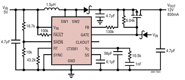

Linear Technology начала производство импульсных преобразователей LT3581 с функцией защиты от короткого замыкания, превышения напряжения и перегрева. LT3581 имеет два 42 вольтовых ключа, которые могут работать параллельно, обеспечивая выходной ток до 3.3 А. LT3581 – идеальное решение для применения в цепях питания широкого диапазона устройств. Рабочий диапазон входного напряжения от 2.5 В до 22 В позволяет использовать LT3581 в устройствах с одноэлементными Li-Ion батареями. Микросхема позволяет реализовать повышающий, инвертирующий, SEPIC и обратноходовой преобразователи. При входном напряжении 5 В в повышающем режиме преобразователь обеспечивает ток нагрузки 830 мА при выходном напряжением 12 В, в инвертирующем режиме – 625 мА при выходном напряжении –12 В. Дополнительный ключ позволяет использовать LT3581 в высоковольтных и мощных схемах с накачкой заряда, которые эффективней традиционных и состоят из меньшего количества элементов. LT3581 работает на частоте переключения от 200 кГц до 2.5 МГц. Частота встроенного генератора настраивается с помощью внешнего резистора. Имеется возможность подключения внешнего источника задающей частоты. Выходным сигналом CLKOUT можно синхронизировать совместимые преобразователи. Интегрированы дополнительные функции, такие как "frequency foldback" и мягкий запуск. LT3581 выпускается в корпусах 4 × 3 мм DFN-14 и MSE-16.

  • 3.3А (1.9 А / 1.4 А), 42 В силовой ключ;
  • Защита от короткого замыкания на выходе;
  • Рабочий диапазон входного напряжения: от 2.5 В до 22 В, (пиковое до 40 В);
  • Частота переключения до 2.5 МГц;
  • Корпус 4 × 3 мм DFN-14 и MSE-16;
  • Внешняя синхронизация;
  • Выходной сигнал синхронизации дополнительных устройств.
