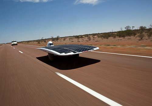

Солнечное крыло на колесах по имени Sunswift IV
Солнечное крыло на колесах по имени Sunswift IV. Увы, подобно австралийским же эму, не летает. Зато быстро бегает.
Транспортное средство, названное Sunswift IV, как видите, не слишком похоже на привычный автомобиль. Это скорее «крыло», покрытое солнечными панелями, в заднюю часть которого встроена небольшая кабина. Корпус опирается на три колеса (заднее размещено под водительским «домиком»).

Молодые конструкторы из Университета Нового Южного Уэльса уверяют, что подобные авто должны быть сверхлегким и обладать превосходной аэродинамикой, поскольку мощность, генерируемая батареями на солнечной энергии, составляет всего 1 050 Вт (1.4 л. с.).
Понятно, что широкая плоская поверхность, необходимая для размещения фотоэлементов, не должна способствовать отрыву экипажа от земли. Тут разработчики пошли на ухищрение, известное как граунд-эффект: днище кабины, а также «юбки», прикрывающие передние колеса, находятся почти у самой земли, что увеличивает силу, прижимающую автомобиль к поверхности.
Sunswift IV установил историческое достижение на базе военно-морской авиации HMAS Albatross, что в австралийском городе Наура. Рекорд официальный, зарегистрирован представителями Guinness World Records на участке взлетной полосы протяженностью 500 метров. Пилотировал солнцемобиль профессиональный гонщик Бартон Моэр.

  • mne ne ponyatno ,esli posmotret poverhnost sonechnogo awtomobilya,po widimomu mojet sostavlyat 10 kv metrov.v srednem na poverhnost etogo avtomoilya mojet podat v srednem 10 kw moshnosti s raschota 1 kw na metr kvadrat. esli daje 100 % kpd, malo moshnosti.rabota mashini za cghot akkumuljatora drugoe delo. esli kpd solnechnih batarey daje 40% to mi imeem vsego 4 kw eto ne hvstit razivzt doststochnuyu skorost. esli oni chego to dobolis et horosho ,no ya smnevayus.
  • какие 4 киловатта?! ясно же написано 1050 Вт всего Просто очень лёгкий, типа мопеда
