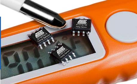

Компания Atmel выпускает семейство цифровых высокоточных датчиков температуры AT30TS750 с интегрированными энергонезависимыми регистрами и EEPROM с последовательным интерфейсом. Такая комбинация позволяет хранить пользовательские установки и настройки при отсутствии питания, а также, упрощает дизайн системы, сокращает стартовый код программы, повышает надежность и гарантирует правильное функционирование системы.
Atmel: датчики температуры AT30TS750
В состав семейства входит пять высокоточных устройств на базе промышленного стандарта функциональности xx75, предлагаемого многими производителями. Включение в состав сенсоров энергонезависимых регистров для длительного хранения конфигурации предоставляет разработчикам превосходную гибкость.
Цифровые температурные сенсоры имеют высокую точность и могут измерять температуру в широком диапазоне, в сравнении с термопарами или термисторами. Дополнительно, сенсоры могут непосредственно управлять другими узлами системы без участия микроконтроллера. В семейство входят устройства с объемом EEPROM 2/4/8 Кбит для хранения системных параметров и пользовательских настроек. Доступ к EEPROM осуществляется по совместимому I2C интерфейсу.
Основные параметры и особенности датчиков температуры AT30TS750:
  • высокоточный цифровой датчик температуры, совместимый с промышленным стандартом устройств LM75-типа;
  • диапазон измерения температуры: от -55°С до +125°С;
  • не требуется дополнительных внешних компонентов;
  • точность измерений:
    • ±0.5 °С в диапазоне 0…+85 °С;
    • ±1.0 °С в диапазоне -20°С…+105 °С;
    • ±2.0 °С в диапазоне -40°С…+125 °С;
  • конфигурируемое разрешение 9-12 бит (0.5 °С…0.0625 °С);
  • возможность термостатирования (пользователем задаются пределы температуры);
  • энергонезависимые регистры для хранения настроек и предопределенных значений по умолчанию при подаче питания;
  • возможность блокировки регистров для предотвращения изменения;
  • выход сигнализации о превышении установленной температуры;
  • двухпроводной совместимый интерфейс I2C/SMBus (максимальная тактовая частота 3.4 МГц для высокоскоростного I2C);
  • встроенная система шумоподавления и фильтрации для входов тактовой частоты и данных;
  • низкое энергопотребление: 45 мкА в режиме измерения;
  • режим пониженного потребления: потребление снижается до 0.1 мкА;
  • режим однократного измерения в режиме пониженного потребления;
  • напряжение питания: 2.7 В – 5.5 В;
  • корпус: 8-выводный SOIC/MSOP/UDFN.
