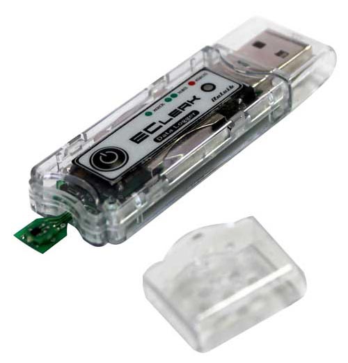

Автономный регистратор температуры EClerk-USB-T предназначен для регистрации температуры во времени с последующей обработкой полученной информации на персональном компьютере.
Автономные измерители-регистраторы. регистрация температуры; функция фиксации нарушений. диапазон измерения температуры; -40...+55°С; объём памяти 520 тыс.значений; точность ±(0,5+0,003Т)°С; диапазон температуры эксплуатации; -40...+55°С....

Регистратор применяется в пищевой промышленности, сельском и коммунальном хозяйствах и машиностроении, на железнодорожном транспорте и других отраслях промышленности.
Программа обработки позволяет:
  • осуществить начальную настройку регистратора: задать текущее время, период опроса, время начала опроса, режим записи (циклический или разовый до заполнения памяти), задать имя;
  • представлять данные в виде таблицы или графика с возможностью масштабирования, задавать уставки, копировать данные, экспортировать их в текстовые или Excel-файлы;
  • распечатать готовый протокол измерений в заданной форме.
Регистраторы (логгеры) работают как автономно, используя элемент питания CR2032, так и с компьютером в режиме on-line, питаясь от USB-порта.
Основные особенности регистратора EClerk-USB-T
  • измеряемый параметр – температура (встроенный датчик)
  • высокая точность
  • низкое энергопотребление
  • большой объем внутренней памяти
  • эргономичный корпус
  • современный дизайн
  • понятный пользовательский интерфейс
