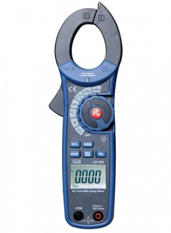

DT-3351 –  профессиональне токовые клещи для измерения постоянного и переменного тока.
Цены
Триема
КЛЕЩИ ЭЛЕКТРОИЗМЕРИТЕЛЬНЫЕ TRUE RMS DT-335114 421 ₽
Критерии выбора литиевых аккумуляторов и батареек: что необходимо учитывать разработчикам
Клещи измеряют истинное среднеквадратичное значение (True RMS) переменного тока и напряжения. Клещи обладают различными дополнительными функциями, такими как измерение сопротивления, емкости, диодный тест и т.п. Также с помощью этих токовых клещей можно измерять пусковой ток двигателей, приборов освещения и т.д.
Основные особенности токовых клещей DT-3351
  • Защита от перегрузок EN 610101-1 CATIV 600 В, CATIII 1000 В
  • Двойной пластиковый корпус
  • Подсветка дисплея
  • Измеряемый ток: переменный/постоянный
  • Измерение среднеквадратичных значений True RMS
  • Графическая шкала
  • Диодный тест, прозвонка цепей
  • Удержание показаний DATA HOLD
  • Определение максимальных и минимальных значений MAX/MIN
  • Захват пиковых значений PEAK
  • Пусковой ток
  • Установка нуля ZERO
  • Автовыключение
  • Индикация разряда батареи
  • Раскрытие охвата 55 мм
  • Бесконтактный детектор напряжения
