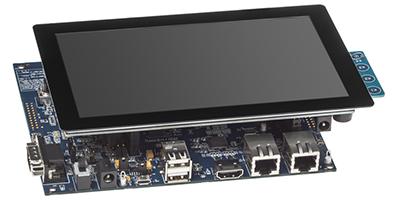

ATSAMA5D4-EK – полнофункциональная оценочная платформа для встраиваемых микропроцессоров серии SAMA5D4.
Цены
На плате установлен самый микропроцессор SAMA5D44, обладающий максимальным набором периферии и функционала. На базе оценочного набора пользователи смогут разрабатывать, тестировать и прототипировать различные приложения сферы Интернета вещей, панели управления, коммуникационные шлюзы, терминалы сбора данных и формирования видеоизображений.
Серия Atmel SAMA5D4 расширяет представленное ранее семейство SAMA5, предлагая возможности воспроизведения видео форматов H264, VP8 и MPEG4 720p с частотой 30 кадров в секунду, которые позволят вывести качество пользовательских интерфейсов на новый уровень, одновременно с увеличением производительности целевой системы. Дополнительно, серия обеспечивает высокий уровень безопасности с использованием технологии ARM TrustZone для защиты систем от подделок, безопасного удаленного обновления прошивки и надежного хранения критически важных данных.
В состав оценочного набора входит основная процессорная плата и модуль дисплея с сенсорным экраном. Процессорная плата представляет собой высокоинтегрированное решение с богатой периферией, снабженное всеми необходимыми интерфейсными разъемами и компонентами обеспечивающие надежность и универсальность системы. К отличительным особенностям основной платы следует отнести наличие встроенного USB отладчика, двух портов Ethernet, аудио- и видео-интерфейсов, достаточного объема встроенной памяти и элементов пользовательского интерфейса.
Питание платы осуществляется от внешнего источника 5 В. Питание микропроцессора и периферии обеспечивается специализированной микросхемой управления питанием ACT8865. В качестве резервного источника питания применяется батарея 3 В типа CR1225.
Дисплейный модуль интегрирует 7'' цветной ЖК дисплей с разрешением  800*480 точек, сенсорный экран и соответствующий драйвер серии maXTouch, сенсорные кнопки Qtouch.
Оценочный набор поставляется с предустановленными демонстрационными приложениями для ОС Linux. Дополнительно, компания предоставляет все необходимое для разработчика ПО и библиотеки.
