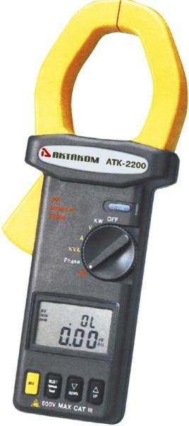

Токовые клещи Актаком АТК-2200
ПроизводительАктаком
МодельАТК-2200
Этот универсальный и надежный прибор позволяет измерять силу тока и напряжение, а также значение активной, реактивной и полной мощности в трех- и четырехпроводных трехфазных цепях, трехфазных цепях с симметричной нагрузкой, двух- и трехпроводных однофазных цепях, что делает его идеальным инструментом для электрика и энергетика.

Основные особенности токовых клещей АТК-2200
  • Измерение активной, реактивной и полной мощности в одно-и трехфазных цепях
  • Измерение фазового угла
  • Индикация последовательности фаз
  • Измерение истинного среднеквадратического значения (TRUE RMS) тока и напряжения
  • Автоматическая установка нуля при измерении постоянного тока и мощности
  • Автоматический выбор пределов измерений
