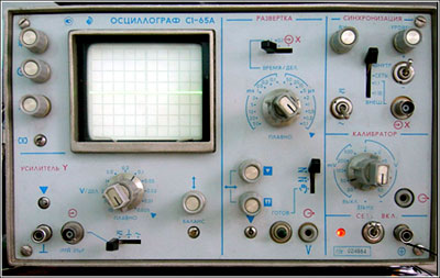

Осциллограф Калибр С1-65А
Предназначен для исследования формы электрических сигналов путем визуального наблюдения и измерения их амплитудных (25 мв - 300 В) и временных (25 нс - 0,5 с) параметров в цеховых, лабораторных и полевых условиях.
Заменяет осциллограф С1-65.
Имеет более широкую полосу пропускания, большую рабочую часть экрана, повышенную надежность. ТУ ТГ2.044.055
Основные данные:
  • Количество лучей (каналов) ЭЛТ - Однолучевой.
  • Вертикальное отклонение
    • Полоса пропускания 0-50 МГц
    • Время нарастания 7-10 нс
    • Коэффициент отклонения: 5 мВ/дел-10 В/дел, 5 мВ/дел (0-25 МГц)
    • Входное сопротивление и емкость: 1 МОм, 30 пФ; 10 МОм, 10 пФ (с выносным делителем 1 : 10)
  • Горизонтальное отклонение
    • Коэффициент развертки 0,01 мкс/дел-50 мс/дел (с 10-кратной растяжкой)
    • Режим работы развертки: автоколебательный, ждущий, однократный
    • Синхронизация:
      • ввнутренняя - при изображении 4,8 мм (до 5 МГц) и при изображении 8 мм (5-35 МГц);
      • внешняя - сигналами амплитудой 0,5-30 В c частотой до 35 МГц
    • Погрешность измерений амплитуды и временных интервалов 6 и 10% (на развертке 0,01 мкс/с)
Заменяет: С1-8А, С1-8, С1-9, С1-13А, С1-13, С1-20, С1-50, С1-54, С1-65.
Рекомендуемая замена: С1-114/1, С1-127
