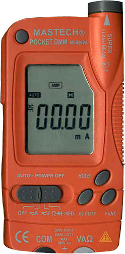

Мультиметр Mastech MS8202A
Этот мультиметр сконструирован в соответствии с IEC-1010, касающийся электронной измерительной техники с категорией перегрузок CAT II и загрязнения 2.
- Данный мультиметр - представитель серии профессио-нальных приборов с большим жидкокристаллическим дисплеем.
- Данная модель имеет режим автоматического выбора пределов, фиксацию показаний.
- На дисплее помимо измеряемого значения отображают-ся также единицы измерения и предел измерений.
- Мультиметр имеет функцию автоматического отключе-ния.
- Для удобства работы в затемненных условиях данная модель снабжена фонарем с отдельным источником питания.
