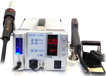

Многофункциональная паяльная станция 4 в 1 комбинирует функции фена, паяльника, пистолета для снятия припоя при демонтаже и поглотителя дыма.
  • Микропроцессорное управление и антистатическая защита
  • 4 в 1: термофен, мощный паяльник, дымопоглотитель и демонтажный паяльник
  • Цифровое управление и индикация температуры фена, паяльника и демонтажного паяльника, а также индикация расхода воздуха
  • Мощный демонтажный паяльник эффективно всасывает припой, при этом минимализирует вероятность повреждения выпаиваемых компонентов
  • Интегрированный дымопоглотитель с фильтром обезопасят от вредных газов во время пайки, а также упростят процесс пайки под микроскопом
  • Паяльник оснащен жалом из серии для бессвинцовой пайки, в котором находится керамический нагревательный элемент.
    Смена жал производится легко и непринужденно
  • Функция «СПЯЩИЙ РЕЖИМ» позволяет установить время (от 1 до 20 мин.), по истечению которого в бездействии, паяльная станция автоматически отключается, но при любом повторном действии она опять включается, с теми же настройками
  • Функция автоматического обдува холодным потоком позволит увеличить безотказную работу станции и ее составляющих
  • Совместима с насадками для фена от AOYUE
  • Совместима с жалами серии LF от AOYUE
Технические характеристики
Блока управления
  • Напряжение питания 220В
  • Внешние размеры 188 x 126 x 250мм
  • Вес 5.6Кг
Паяльник
  • Мощность 70Вт
  • Температурный диапазон 250°C - 480°C
  • Нагревательный элемент Ceramic Heater
  • Напряжение 24В
Термофен
  • Мощность 500Вт
  • Температурный диапазон 100°C - 480°C
  • Нагревательный элемент Metal Heating Core
  • Тип компрессора Диафрагменный насос
  • Воздушный поток 23 л/мин (макс)
Демонтажный паяльник
  • Температурный диапазон 380°C - 480°C
  • Нагревательный элемент Керамический
  • Напряжение 24В
  • Втягиваемый поток 15 л/мин (макс)
  • Тип компрессора Вакуумный насос
  • Создаваемое давление 600мм рт. ст.
Комплект
  • Основной модуль станции с феном
  • Съемные сопла для фена (1124,1130,1197, 1313, 1919)
  • Подставка для фена
  • Паяльник со встроенным поглотителем дыма
  • Держатель для паяльника с подставкой для припоя
  • Жало с нагревательным элементом
  • 10094 запасной нагревательный элемент
  • Дымопоглощающий наконечник
  • Фильтр - 2 шт
  • Силиконовый очиститель демонтажного паяльника
  • Пинцет для микросхем
  • Кабель питания
