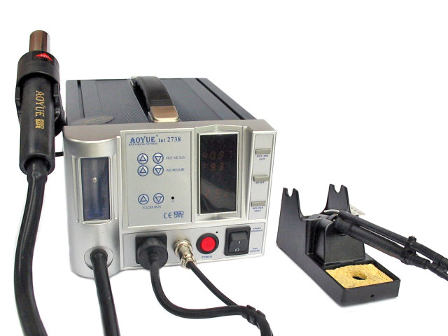

Паяльник мощностью 70 Вт со стабилизацией температуры (аналогичный в станции AOYUE-2900).
Станция предназначена для пайки материалов с высокой температурой плавления. Станция управляется микропроцессором, с цифровой индикацией текущей и установленной температуры. Режим «sleep» - автоматический переход в дежурное состояние после 15 минут бездействия системы.
Технические характеристики
Станции
  • Питающее напряжение 220В
  • Потребляемая мощность паяльник 70Вт, фен 550Вт.
  • Выходное напряжение на паяльнике 24В
  • Температурный диапазон паяльник 250 - 480°С, фен 100 – 480°С
  • Тип насоса мембранный
  • Поток воздуха 23 л/мин (макс).
  • Нагревательный элемент спиральный металлический нагреватель (фен) и керамический нагреватель (паяльник).
  • Поглотитель дыма давление всасывания 600 мм рт.ст
  • Габариты 188 х 250 х 126 мм
  • Вес 6 кг
Термофена
  • Нагревательный элемент 10094, (4-х контактный, с нихромовой спиралью)
  • Диаметр сопла 21,5 мм
  • Поток воздуха Линейный
Паяльника
  • Сопротивление между заземлением и наконечником 2 Ом
  • Потенциал между заземлением и наконечником 2 мВ
  • Напряжение питания 24 В
  • Комплектуется стандартным жалом LF-2B
  • Общая длина (без кабеля) 180 мм
  • Вес 45 г
Дымоуловителя
Вакуумное разрежение 600 мм рт. ст.
  • На передней панели станции расположены клавиши вкл/выкл: питания, паяльника, термофена, дымоуловителя, таймера. Также на передней панели расположены: сенсорные регуляторы воздушного потока и температуры термофена, температуры паяльника, таймера; кнопка сброса установленных параметров. Два цифровых индикатора отображают заданную и текущую температуру термофена, температуру паяльника, заданное время работы термофена. В центре передней панели расположен линейный манометр для определения давления воздушного потока. На задней панели станции расположен плавкий предохранитель на 5 А. Мягкие резиновые ножки на нижней панели обеспечивают устойчивость станции во время работы.
  • Паяльник и термофен могут быть отрегулированы независимо друг от друга.
  • Дымоуловитель заметно уменьшает концентрацию ядовитых паров, выделяющихся в процессе пайки.
  • Линейный манометр позволяет определить текущее давление воздушного потока термофена.
  • Станция оборудована надежным диафрагменным насосом.
  • Для защиты нагревательного элемента термофена предусмотрено автоматическое охлаждение после выключения станции.
  • Автоматический режим работы позволяет задать время, по истечении которого термофен отключится сам.
  • Дискретная регулировка температуры позволяет быстро выставить требуемую температуру с точностью до 1 °C.
  • В базовую комплектацию входят шесть сменных насадок термофена (1124, 1130, 1197, 1313, 1818), запасной нагревательный элемент для паяльника и механический вакуумный пинцет. Производитель предлагает широкий выбор сменных насадок для монтажа/демонтажа микросхем различных типов и размеров. Вы можете дополнительно приобрести жала для паяльника и насадки для термофена специального назначения и самостоятельно их заменить. Смотрите раздел: Паяльное оборудование/Насадки.
  • Антистатическое исполнение станции дает возможность работать с компонентами, чувствительными к статическому электричеству.
  • Паяльная станция поставляется в картонной коробке с защитным пенопластовым каркасом.
