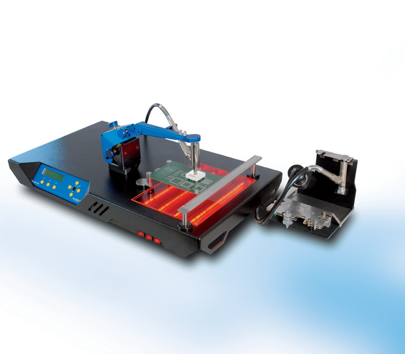

Она позволяет выпаивать элементы, подготавливать место на плате для установки нового элемента, устанавливать элемент, запаивать его, восстанавливать контакты на BGA корпусах (реболлинг). Выпаивание и запаивание элемента, а также реболлинг, производятся путем воспроизведения ранее созданного термопрофиля. Точность воспроизведения термопрофиля - 1 градус. Термопрофиль создается (или может использоваться уже готовый) под конкретный элемент и под конкретную плату. Это позволяет адаптировать температурные режимы для достижение высокого качества пайки, и в то же время обеспечить безопастность как самого элемента, так и платы. Последнее является достаточно серьезной проблемой для сервиса продуктов, сделанных по безсвинцовой технологии.
Технические характеристикм
  • метод локального верхнего нагрева элемента - конвекционный
  • метод нижнего подогрева платы - инфракрасный
  • температура горячего воздуха - 50...400о С
  • поток воздуха - 2-35 л/мин
  • мощность нижнего подогревателя 0 - 2000 Ватт
  • размеры корпусов элементов - 6 х 6...58 х 58 мм
  • максимальные размеры платы - 390 х 500 мм
  • програмное обеспечение - Solder Star 05
