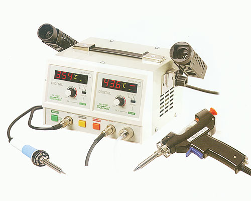

Обеспечивает автоматическое поддержание заданной температуры. Отличительной особенностью является питание демонтажного пистолета ~24В, у аналогичных устройств питание в большинстве случаев ~220В.
Напряжение питания ~ 220-240 В, 50-60 Гц, 60 Вт. Габаритные размеры 240х220х170 мм. SL-916 имеет светодиодную индикацию (шкала), SL-916D - имеет цифровую индикацию. Масса 6,5 кг.
Паяльник SL-I. Напряжение питания паяльника ~24В, 48Вт. Диапазон температур 150-420 °С. Время нагрева до 200 °С ~ 30 сек. Сопротивление изоляции более 400 МОм при 400 °С.
Демонтажный пистолет SL-916G. Напряжение питания демонтажного пистолета ~24В, 60 Вт. Диапазон температур 210-480 °С. Вакуумное разряжение 570 мм. рт. ст. Время нагрева до 200°С ~ 30 сек. Сопротивление изоляции более 400 МОм при 400 °С.
