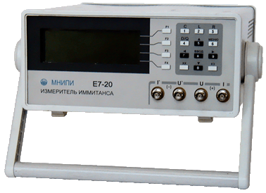

Измеритель иммитанса (RLC) Калибр Е7-20
  • Многофункциональный индикатор, 5 р.
  • Рабочие частоты 25 Гц - 1 МГц
  • Уровень измерительного сигнала 0.04 - 1 В
  • Математическая обработка результатов измерений
  • Интерфейс RS-232С, полнофункциональный
  • Питание от сети 220 В ±10%, 50 Гц
  • Потребляемая мощность 10 ВА
  • Габаритные размеры 130 × 265 × 300 мм
Измеритель иммитанса (RLC) МНИПИ Е7-20
Лабораторный измеритель RLC базовая погрешность 0,1% Тест-сигнал: от 100 Гц до 100кГц Сопротивление Z|,R,X0.00001~99.9999M Емкость C .00001pF~999.999mF Индуктивность L .00001µH~9.99999kH G,...

Технические характеристики Е7-20
Вид измерений
Диапазоны измеряемых величин
Емкость, Ф
10-15 - 1
Индуктивность, Гн
10-11 -104
Активное cопротивление, Ом
10-5 - 109
Проводимость, См
10-11 - 10
модуль комплексного сопротивления ,Ом
10-11 - 10
реактивное сопротивление ,Ом
10-5 - 109
угол фазового сдвига
-180.0° - +179.9°
добротность, фактор потерь
10-4 - 104
ток утечки, мА
10-6 -10
Базовая погрешность
L, C, R
± 0.1 %
D, Q
± 0.001%
Рабочие частоты
25 Гц - 1 МГц (Свыше 1975 фиксированных частот)
Время одного измерения
Быстро - 40 мс.
Норма - 400 мс
Период повторения измерений, с
0.04 - 0.4
Уровни измерительного сигнала
0.04 - 1 В
Напряжение смещения
внутреннее (0 - 40) В, внешнее (0 - 120) В
Усреднение
За 10 и за 100 единичных измерений
