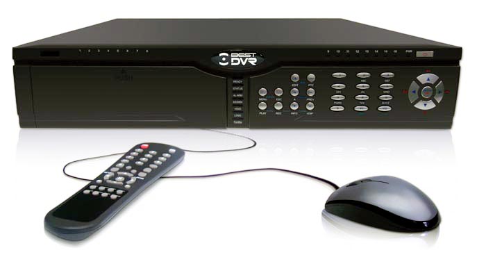

Видеорегистратор БайтЭрг BestDVR-802Real-S
ПроизводительБайтЭрг
СерияBestDVR-xx02Real-S
МодельBestDVR-802Real-S
Мощные триплексные видеорегистраторы реального времени класса HI-END с высоким качеством и скоростью записи и поддержкой архива до 8000 Гб.
